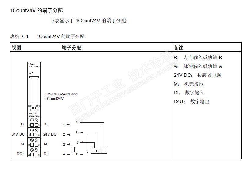

老外计数模块接线看不明白,求大神指教
胡说八道12
    31
注册时间:2017-11-02
老外计数模块接线看不明白,求大神指教
547
2018-06-27 15:23:38
下图是我查资料的接线图

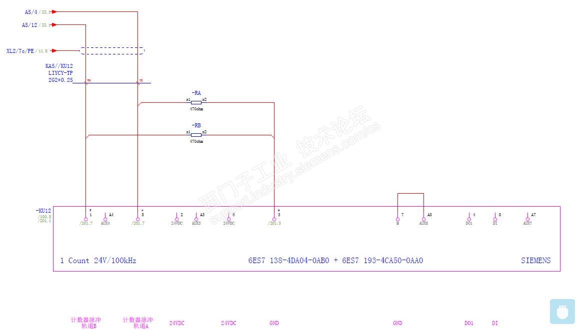

下图为老外的接线图(RA/RB是电阻),就是该处为什么要加这两个电阻?不明白....
