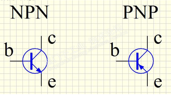

300PLC晶体管,采用并联控制,如果是PNP输出的话,是要加的,不然电压是直接加在模块上去了,如果是NPN的可以不加,我感觉NPN的加了更好,比如烧电焊或雷击时可能有电压从0V处进入,我就碰到过被以上两种情况PLC损坏了。
