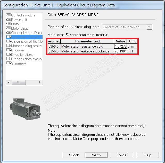

1.1FL6是永磁同步伺服
2.我使用PM240-2搭配CU305
3.我在STARTER里面只有看到伺服模式可以选择
而标记处的参数我在1FL6马达的样本内也找不到相对应的参数
目前只要我给电机启动讯号就会直接跳过电流的故障码
若我把V/F曲线开启
电机可以稍微转个10~20秒 之后就会跳问度异常的错误码
我认为跟我伺服电机没有填入完整参数的关系比较大
找400技术热线求助一下?或者销售商的技术支持辅导一下调试流程?伺服的调试流程,我没用过。所以,也不知道了。
其实有些东西为了上手快一点,都是找一个技术支持领一下,进了门就好办了。是不是伺服的调试,一定需要做一个磁极确认呢?
