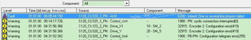

第一次调试CU320+ALM模块带异步电机,不太顺利:
120KW 的ALM电源模块,CU320控制电源,带4个电机模块,设备刚上电,从drive的控制面板想启动一下电机看看,可是每次使能alm,大概启动个四五秒钟就报错,什么原因呢:
功率比较大,临时电缆比较细,会和这有关系吗?alm都没启动起来,电机还没动。
今天刚开始调,好像发现也没接地。
检查其他线路也没问题,三相电进接口模块,接口模块再进alm,它们的24v供电都是正常的, 接口模块到alm模块的温度检测线也接了。
还发现有个现象,如果启动时在用万用表测量接口模块输出端接线柱的交流电压时,启动alm模块,则立即报警过电压,拿走万用表,再启动也是立即报警,要等一段时间,再启动,能坚持4-5s,然后才报警。
想不出可能是什么原因了。
