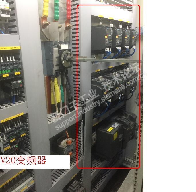

昨天刚刚在拍该处照片,又接到电话说有一个西门子300下挂200,1200,fance机器人搬运系统cpu烧了,得赶紧去看看,先上部分照片:
图2,兰色线是我添加旋钮的信号线,由于进入的模块前,需要走一段与V20变频器平行的线槽,长度大概1米多,具体情况就是这样。
本想把这些线摘出线槽,来一个“水落石出”,目前没有时间来做这个验证。
