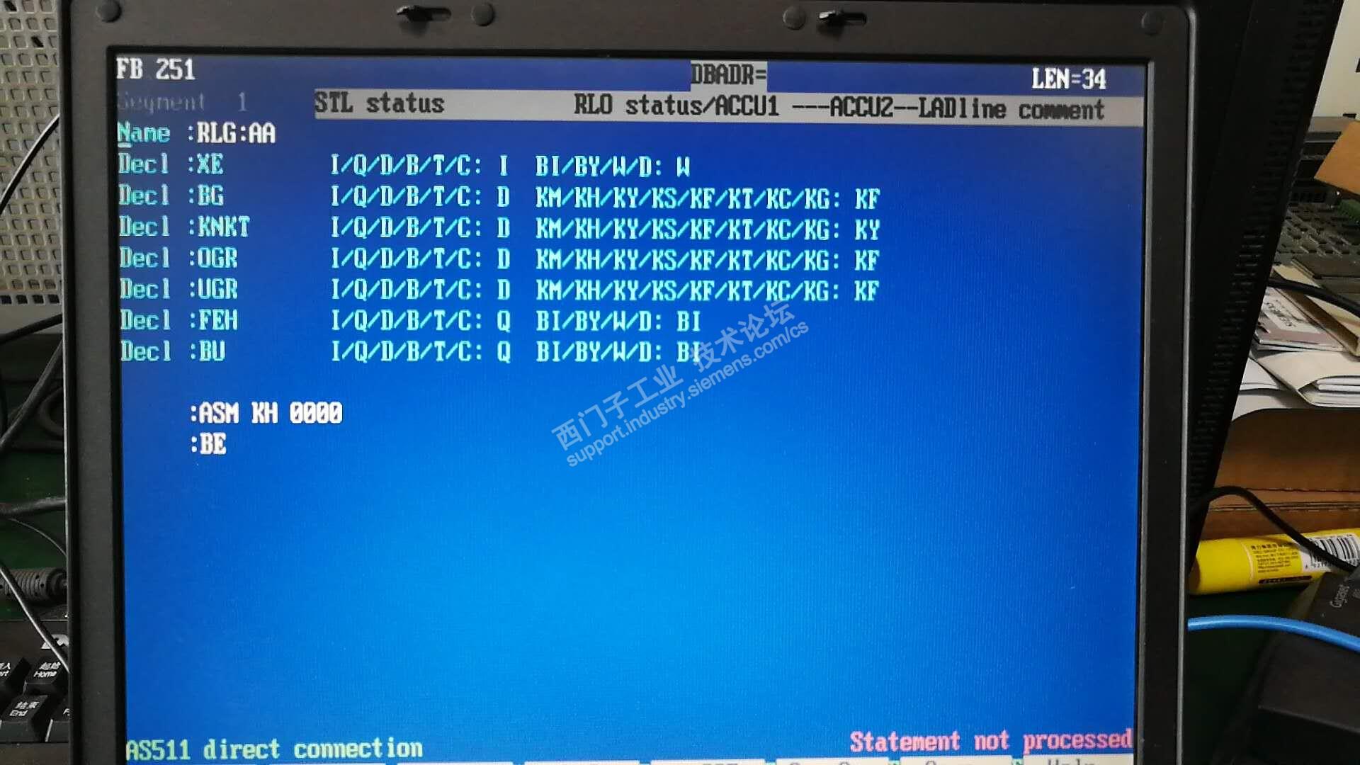

以下是引用LLLWH在2018-06-29 09:35:39的发言 >
感谢版主回复。
根据西门子plc的存储器解释,西门子专用的块是存在plc的存储器里的,见上面的照片。
在测试菜单启动监控,点击F3,再点击右面的FB选项,左面就会出现这块CPU支持的所有西门子做的块,见上面照片,显然是从CPU读上来的。
打开想看的的FB块,就会看的。 看样FB是可以从plc上传到S5软件的,但如何把它保存到自己的程序中呢,还需要S5的补丁软件吗。谢了。
可以直接上载
