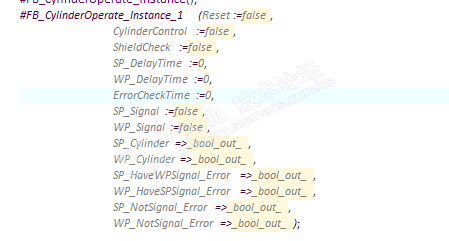

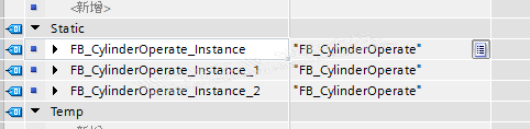

    现在创建了一个FB3,计划在程序中调用3次,为了避免产生3个DB块,现在进行了一次封装,创建了一个FB2,然后在FB2中实例化了3个FB3,才有多重背景数据块,就可以让这3个FB公用一个DB块了。但是问题来了,我在FB2中实例化3个FB3的时候,是分配在static里面的。
    在实例化了之后(即把功能块拖到程序区),程序区只显示了对象名字,没有显示任何管脚参数
,按了右键显示所有参数都没有显示。
只能单独调用某个变量
这样子在我们编写参数的时候十分麻烦,是否有一种方法,能够将其以单独一个功能块实例化出来的效果那样?如下图,这样管脚参数都显示出来,有利于我们便捷编写程序,求各位大神指点迷津
