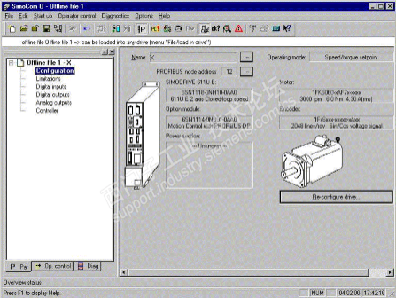

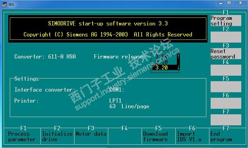

你说的这4种驱动分别是由4个软件控制的,611A主轴驱动闭环单元是6SN1121-0BA11-0AA1,采用IBS软件,软件界面:
611UE是802D的闭环单元,采用SIMOCOM U软件:
