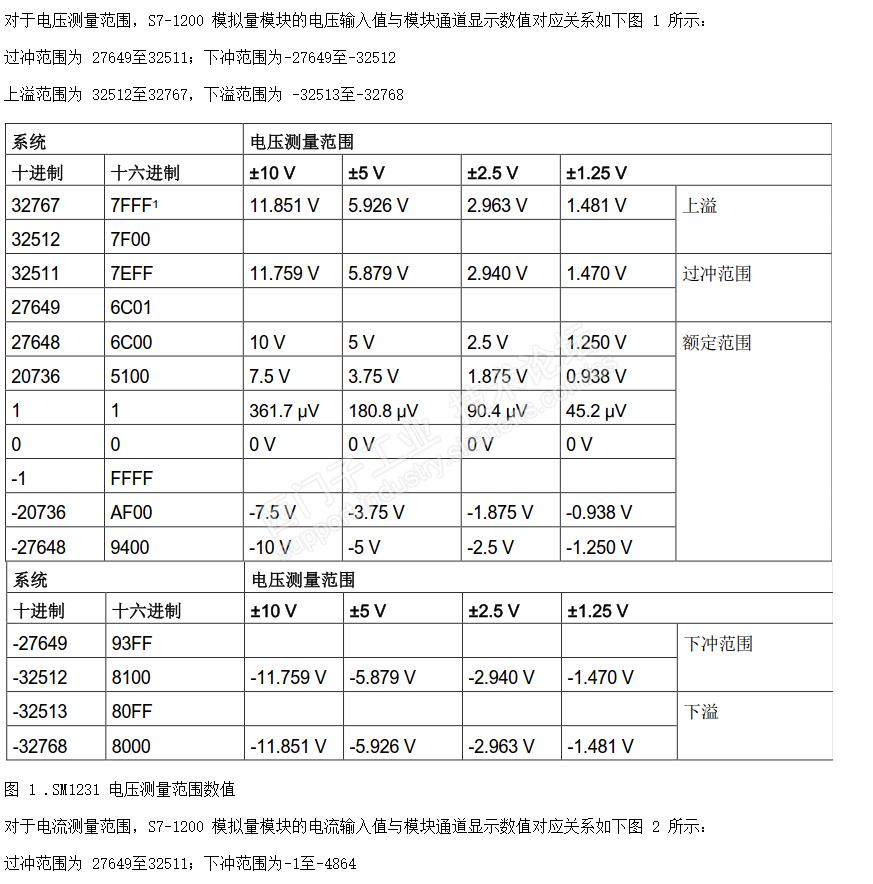

回复:为什么会出现上溢值?

具体看看这张表,你就明白了。
