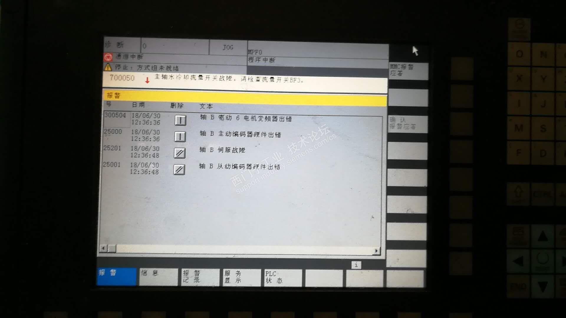

  鄙人管理一个事业部的设备约100多台机加工设备,数控占比80%。有一台重庆的滚齿机Y3180CNC6,现开机出现报警如下:
① 300504“轴B驱动6电机变频器出错”
② 25000“轴B主动编码器硬件出错”
③ 25201“轴B伺服故障”
④ 25001“轴B从动编码器硬件出错”
详细情况见附件照片。
  然后说下我的思路及维修措施:
①屏蔽B轴参数 30200 2改1 30240(0) 1改0 ,PLC未修改,NCK复位,报警消失,但是B轴仍无法转动,判断外置编码器(西门子旋转编码器)及线有问题,采购后更换仍有报警;
②邀请专业西门子维修厂家****,屏蔽参数后,判断为电机编码器故障,拆卸后维修,确实发现电机编码器进油,更换测试电机正常,回厂后安装,报警仍在;
③轴卡也与其它轴互换,报警不变;
④NC与PLC数据理由备份重新覆盖,报警不变。
问题点:
① 主动编码器到底是电机编码器还是外置编码器,按道理来说,主动编码器因是外置编码器,对否?
② 30240(0)和30240(1)到底对应的是哪个编码器?
③ 这台设备接下去该怎么修?
各位大神,到底问题出在哪?俗话说的好“饿死事小,失节事大”,咱总的有个结论啊!!!求小编送我上墙,求大神帮我渡劫!
