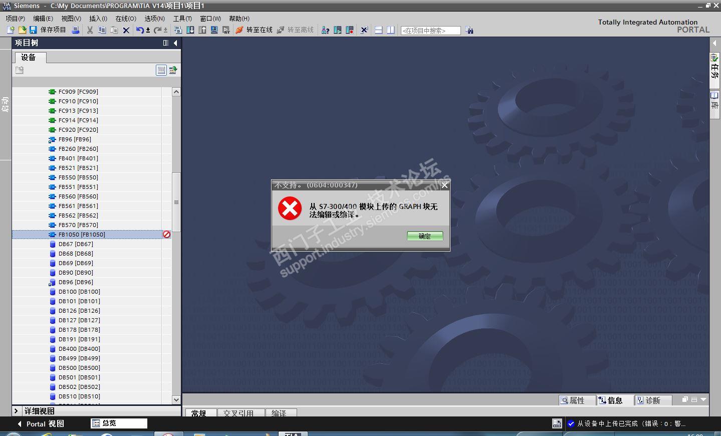

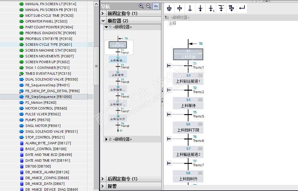

以下是引用xkqxwhz在2018-01-04 19:53:27的发言 >楼主
请大家注意,在使用博图GRAPH编写S7-300程序的时候一定要留好源程序, 因为从300PLC上载的GRAPH程序块不能被重新编译!
谢谢提醒。不仅仅是博图才这样吧,CFC、SFC及Graph等编写的程序好像都存在这个问题!
