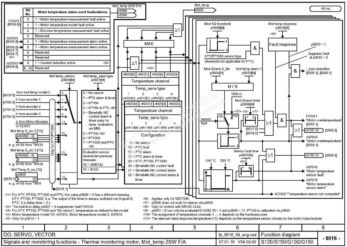

楼主问题没说清楚吧?你的TM150温度模块是做什么的?和电机的温度检测没关系吗?如果是没关系。那你设置的P600 = 0,P601 = 2?就不对了吧?
P600 = 0 说明没有电机的温度检测传感器,采用电机热模型来实现温度过热保护。既然如此,P601 = 0才行吧?
见下图示:
