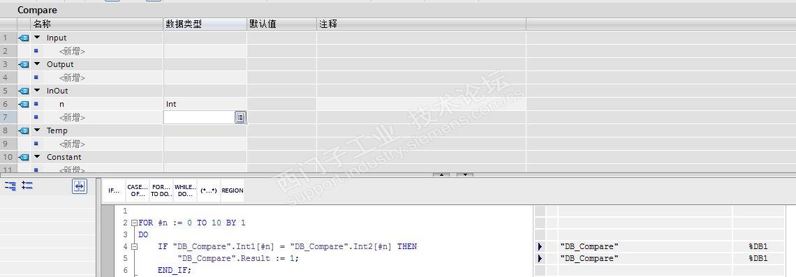

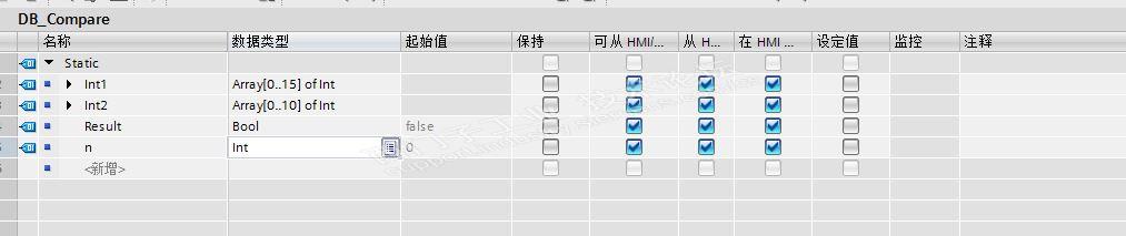

自已写一个FC块,很简单能实现吧。我用的是int数组,可以换成char数组
FOR #n := 0 TO 10 BY 1
DO
    IF "DB_Compare".Int1[#n] = "DB_Compare".Int2[#n] THEN
        "DB_Compare".Result := 1;// 在此写你想作的事情
    END_IF;
END_FOR;
