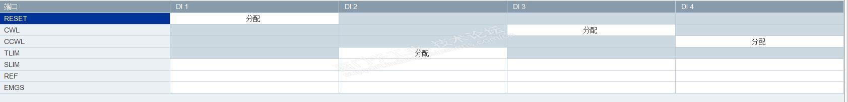

大佬们好:
    315F带两个伺服电机,定位功能已经OK。
    问题1:用调试软件无法设置软限位,软限位无法启用
这个参数无法改为1(使能已经断掉)。
    问题2:硬限位已经设置好了,如下图
    接线已经接了,用调试软件监视输入也是对的,但是触发硬限位伺服电机没有报警,还是能正反转

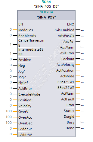

(下载参数已经重启过,P29300在OP面板和软件里面都找不到),也找不到激活硬件限位的参数。而且
300plc的FB284管脚没有“configEpos”这个管脚,如下图:(博图14SP1)
找了很多资料都是1200和1500的相关资料,请问各位有什么好的方向没有?单独写入参数,可是300PLC没有系统变量,又无法定义“AXIS_NO”,大佬们请帮帮忙吧,谢谢~
