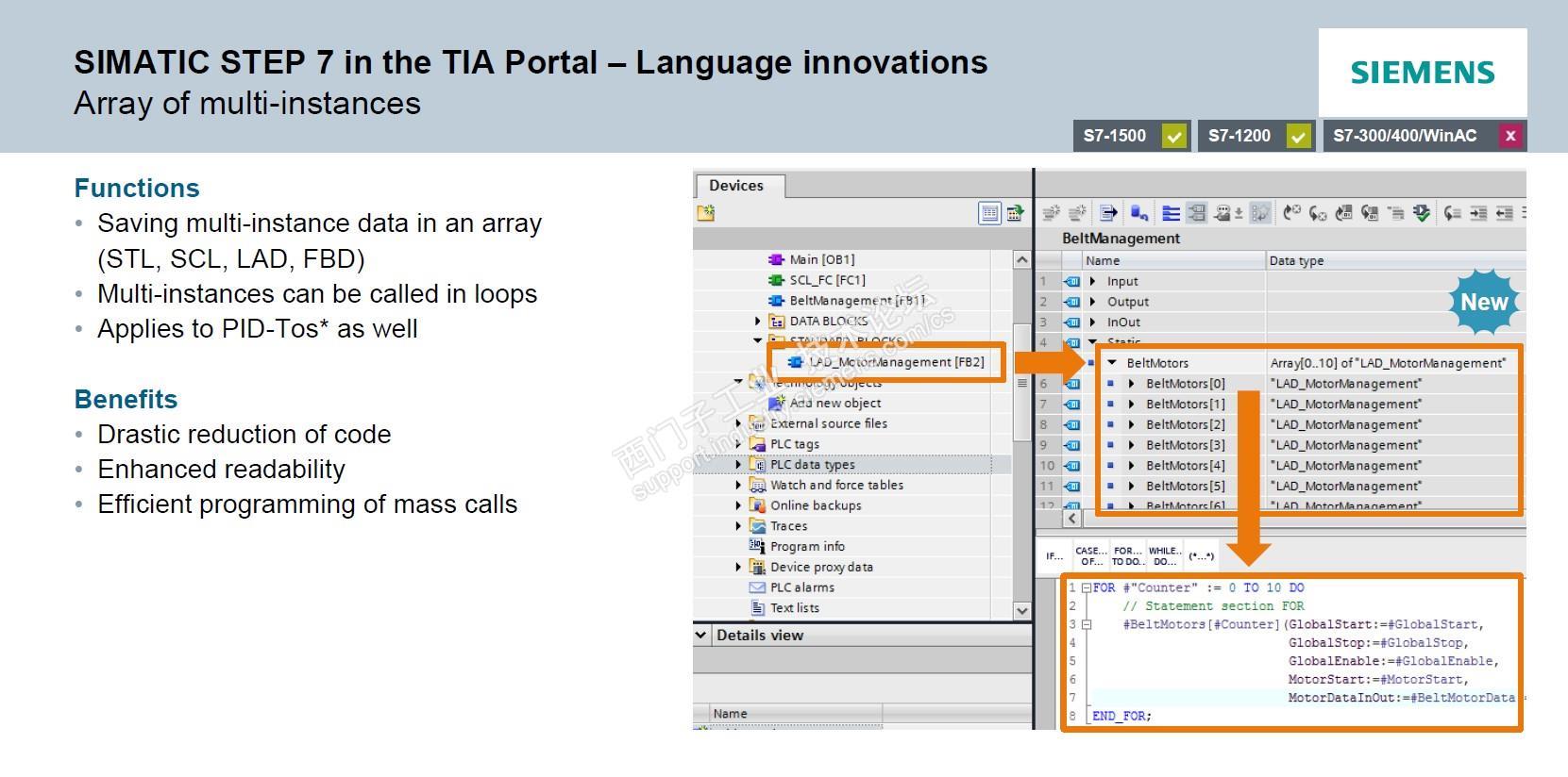

以下是引用DRAC201186在2018-07-03 04:42:34的发言 >6楼:你在FB2中调用了FB3,肯定要给FB2分配参数然后连接到FB3,考虑到调用次数较多,是不是可以考虑使用数组或结构类型,或者使用指针。 嗯...我也是新手,胡说八道的,看看大神们怎么说吧。>?<
你是不是要这个?
