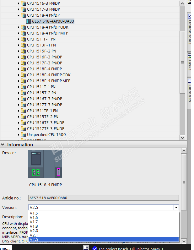

以下是引用Zane在2018-07-02 18:06:52的发言 >9楼
抱歉,我以为是01的订货号才能升级到V2.5,查了官网,的确是可以的。
楼主的问题,有可能是使用的MMC卡小了。
以下是引用godkonws在2018-07-02 12:51:45的发言 >5楼:@Zane,不会吧,博...
引用5楼详细内容:
@Zane,不会吧,博途里的最高版本是V2.5啊
以下是引用Zane在2018-07-01 21:57:00的发言 >: 6ES7 518-4AP...
引用详细内容:
 6ES7 518-4AP00-0AB0这个订货号的最高版本就是V1.8,不能升级到V2.5版本的
我的存储卡是2G的,保持性数据是存储在CPU里的,不是保存在卡里吧?我把CPU从V2.5固件升级到V2.52固件,CPU的 显示屏固件从V1.8升级到V2.5,软件编译,全部重新生成,3天没出现问题了,希望不要再出现了
