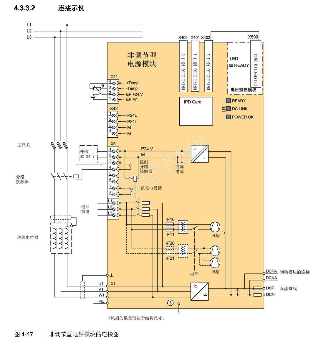

你是指的上图L1-L2-L3端子接线麻烦?麻烦吗?都是小线,这是给装置冷却风机电源用的。但图中标注电网反馈四个字,嘻嘻,很有深意?
