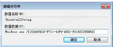

1. 用管理员权限的账号登录。
2. 点击电脑开始,输入"regedit"打开注册表。
3. 找到下面的路径的文件(如果有的话):HKEY_LOCAL_MACHINE\SOFTWARE\Microsoft\Windows\CurrentVersion\Uninstall\InstallShield_{6BA8BB2D-F711-43F9-A5D1-F2182C26BB6D}。
4. 在右边的图框内双击"UninstallString。
5.复制数值数据里的内容,如下图所示。
