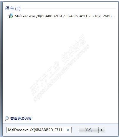

6. 点击电脑开始,粘贴之前复制的内容然后回车,如下图所示。
7. 系统会弹出如下提示对话框,点击确定。
