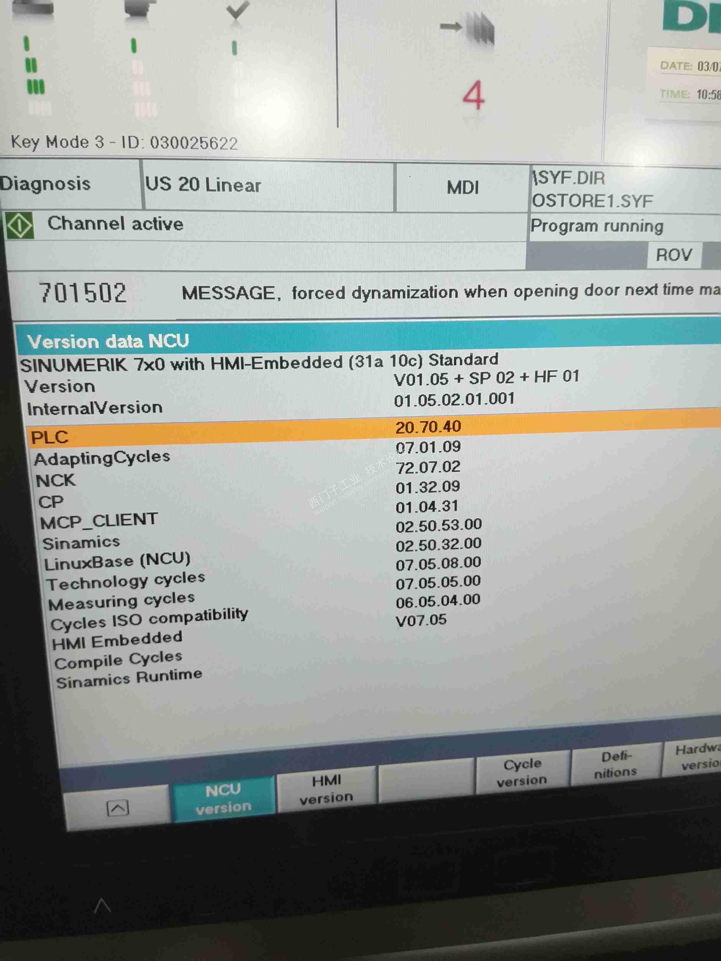

以下是引用想睡觉在2018-07-03 15:03:08的发言 >4楼
还有另外一台机床是4.5 SP2的,用OPC的话得SP3以上吧?那我该怎样从SP2升到SP3呢?
还有一台机床我看不出来它是什么版本的,麻烦菲戈大神帮我看一下
以下是引用菲戈在2018-06-23 13:21:42的发言 >3楼:西侠的意思你试试P...
引用3楼详细内容:
西侠的意思你试试PCU上面的operate用4.5或者4.7的版本。
你确定你这个界面是operate?而不是HMI Advanced ?
