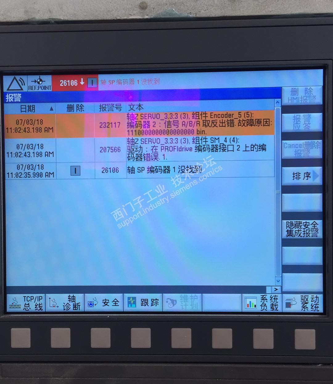

调试编码器报警,大师们指导一下,谢谢

配置:SMC30,无锡瑞普2500线编码器,参照调试手册设驱动参数4041 BIT3,BIT12,BIT20,其余参数按手册,出现报警232117报警,信号A/B/R取反报警;报警号207566
