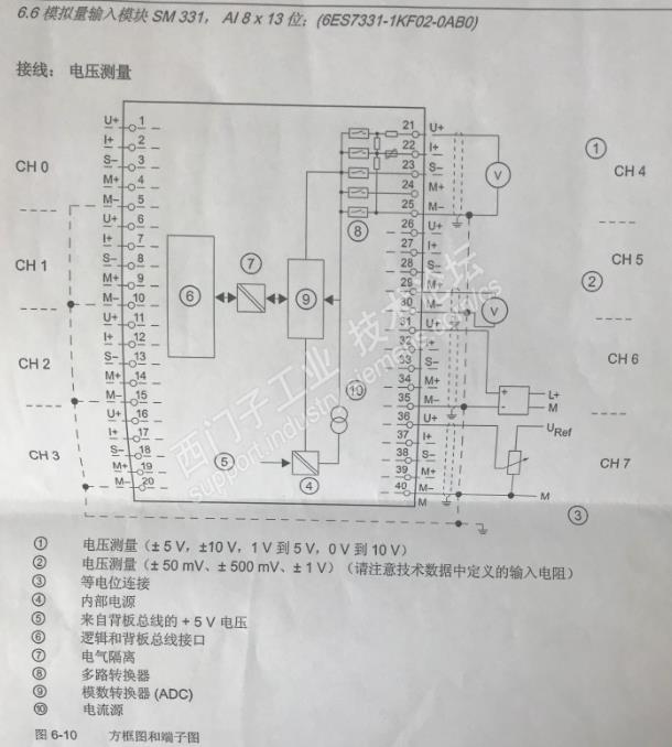

我现在只接了21和25端子,其他还需要连接什么?怎么连接?看不懂这个接线图,求指教
