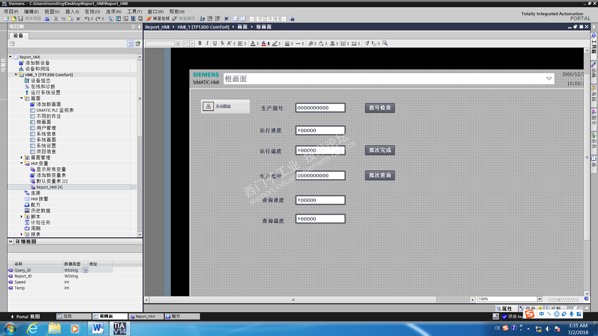

1、新建项目,添加一个触摸屏TP1200

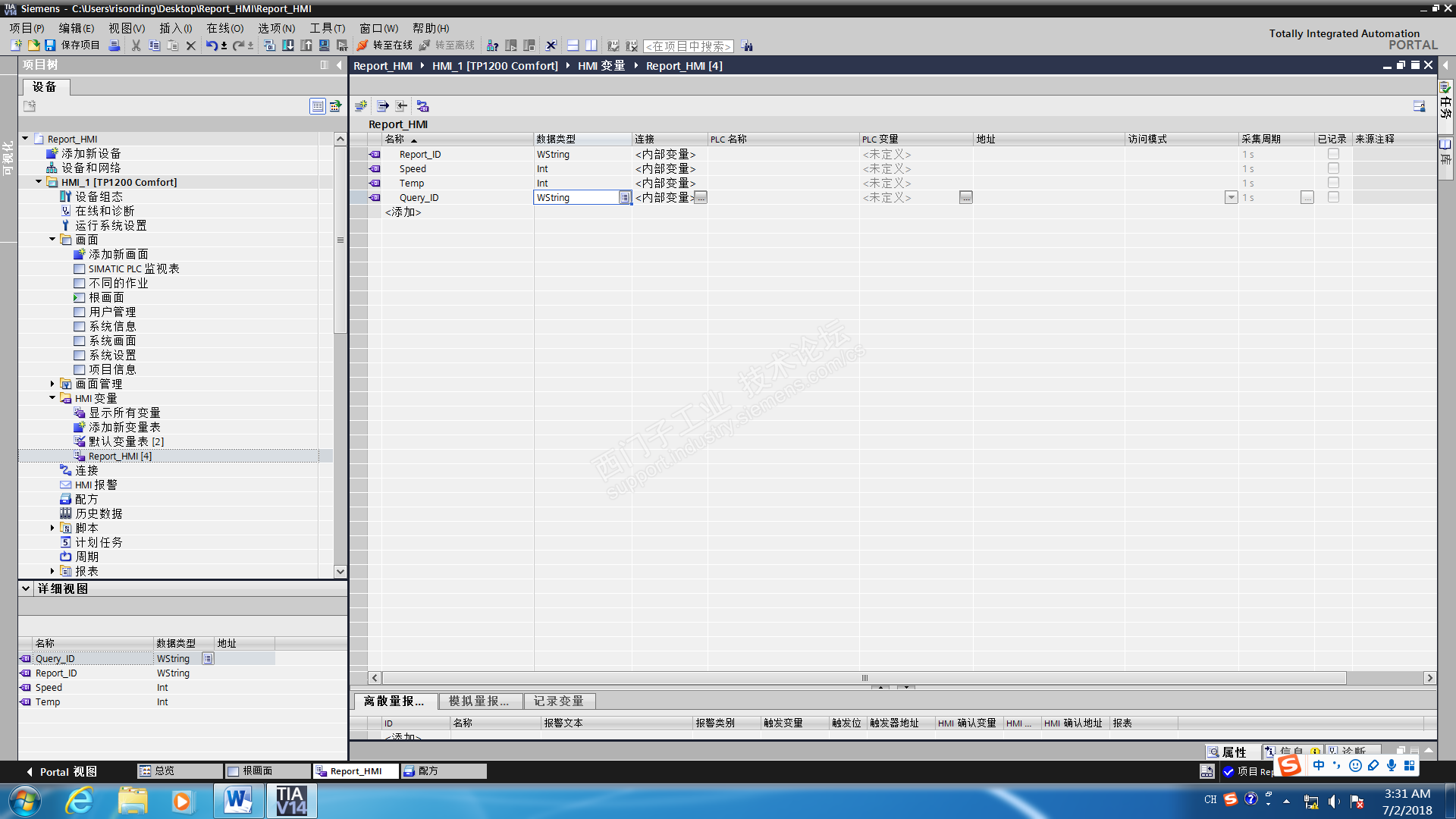

2、新建变量

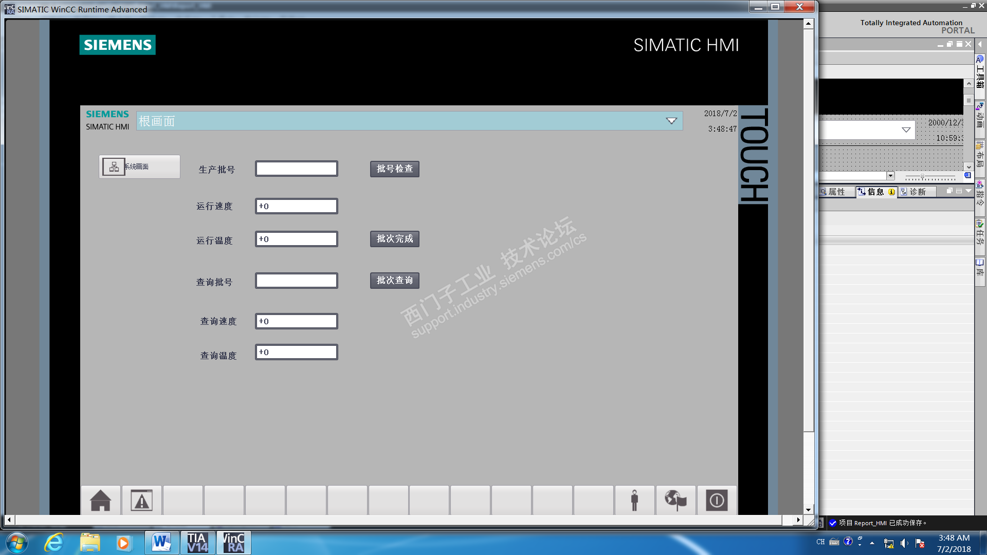

3、在画面上新建如下按钮及IO域

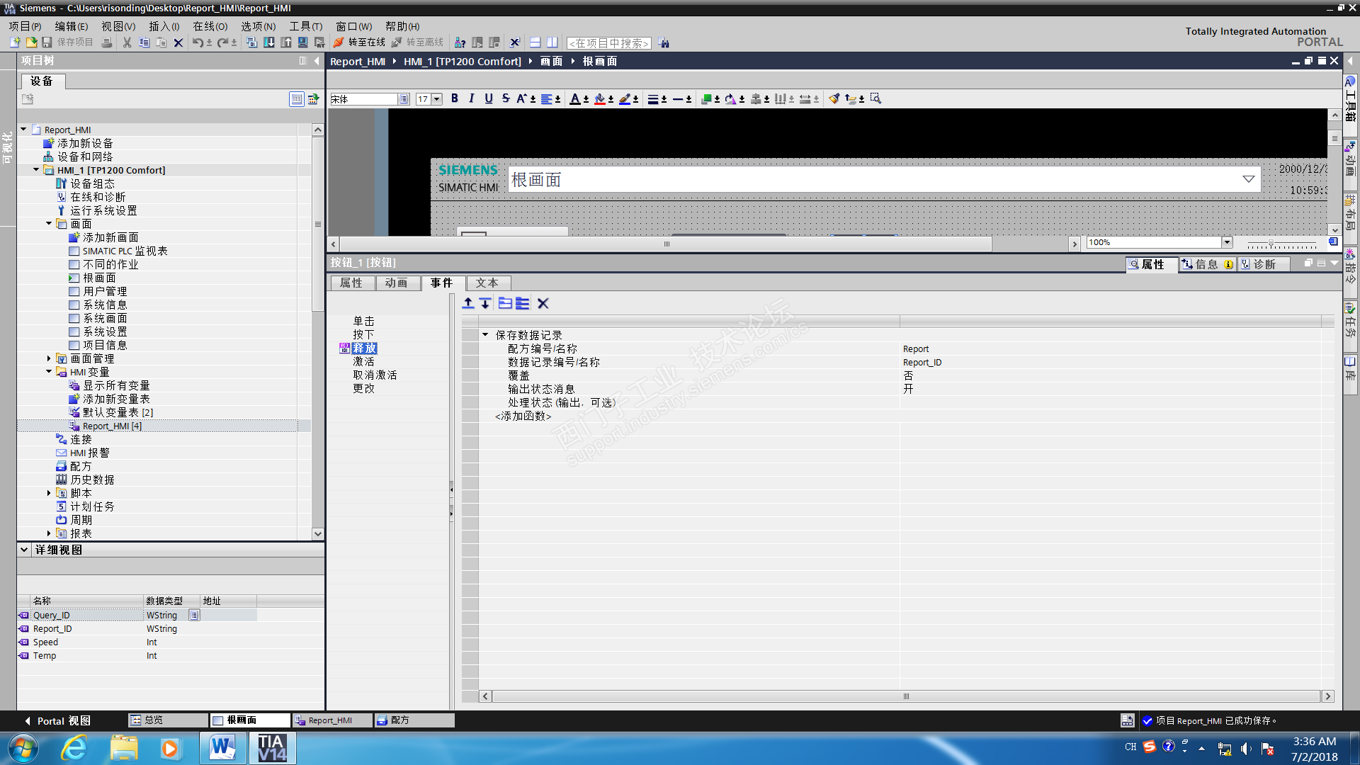

4、批号检查调用函数,保存数据记录,设置如下
5、批次完成按钮调用保存数据记录,设置如下

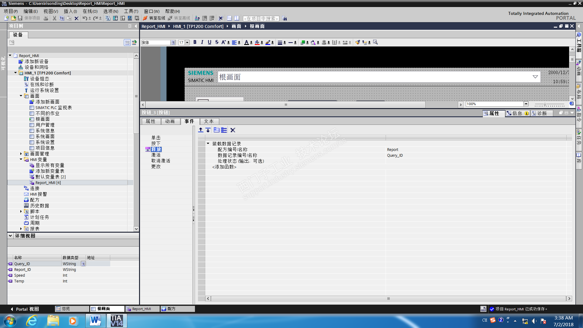

6、批次查询按钮调用装载数据记录函数,设置如下

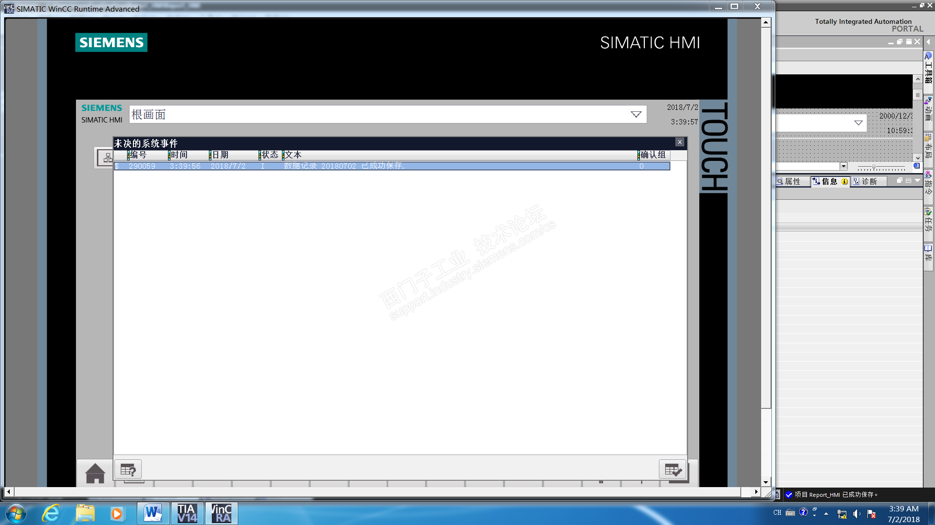

运行仿真
1、输入生产批号“20180702”
2、系统提示保存成功,说明批次没有重复存在,可以使用

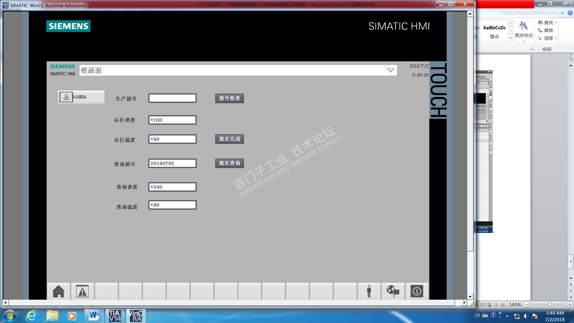

3、写入运行数据,速度“200”,温度“80”
4、点击批次完成按钮,数据记录保存即生产数据保存,提示保存成功

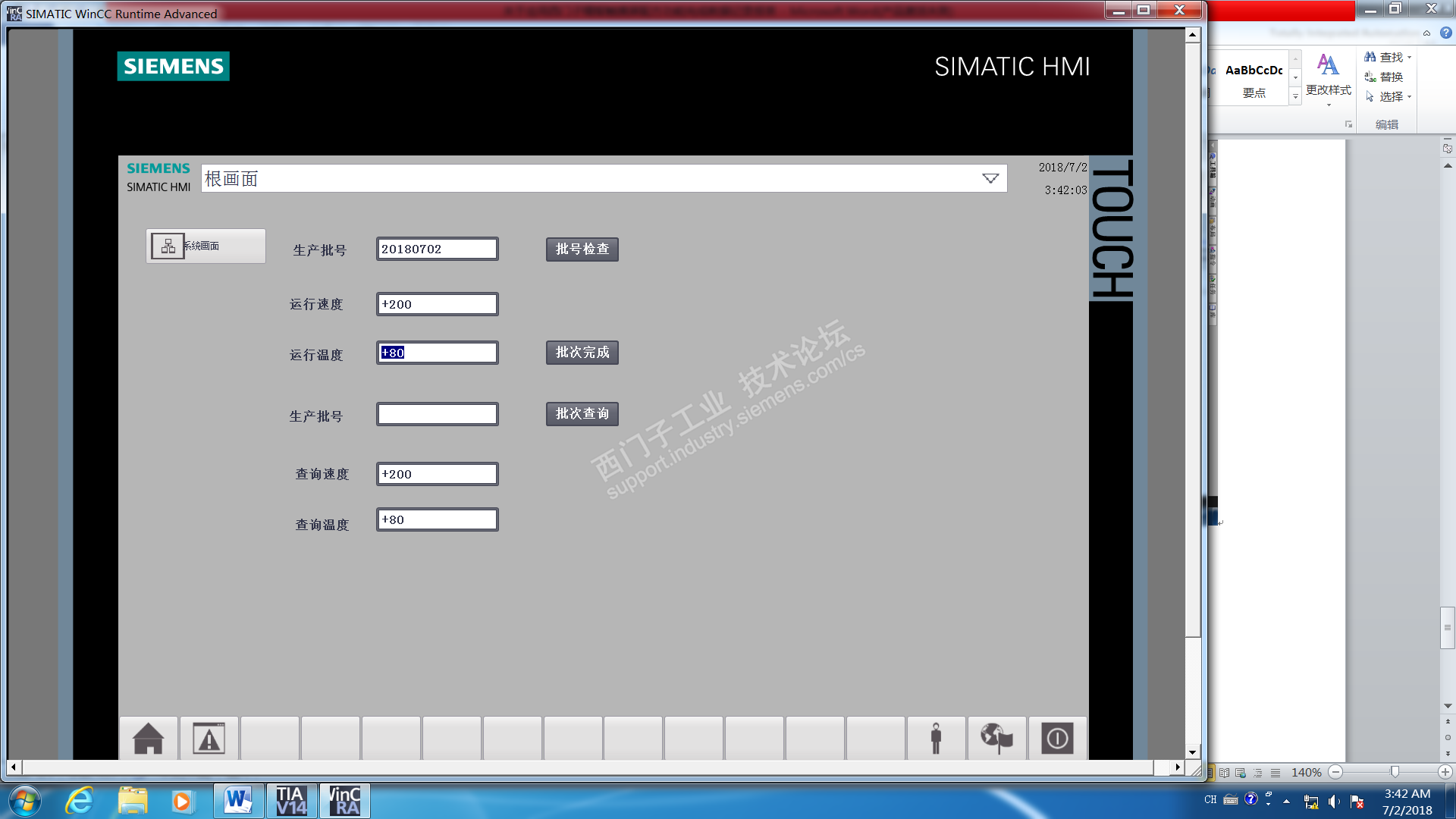

5、重新运行设备仿真,速度和温度参数为0
6、输入查询批号,“20180702”,点击批次查询,测试的该批次的生产数据被查询显示了。
