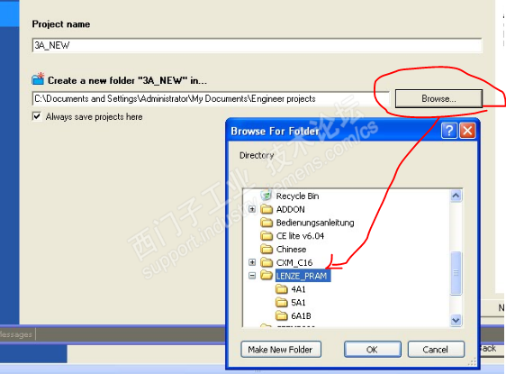

A.购买适配器
订货号:E94AZCUS
B.网上下载软件
http://www.lenze.com/zh-cn/application-knowledge-base/%E6%96%87%E7%AB%A0/201200418/1/
C.安装好V2.28软件

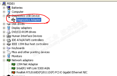

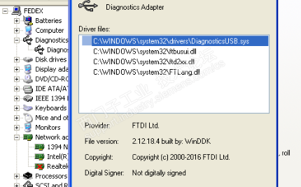

D.安装适配器驱动软件
检查驱动程序
E.运行V2.28软件
设置UPLOAD参数选项

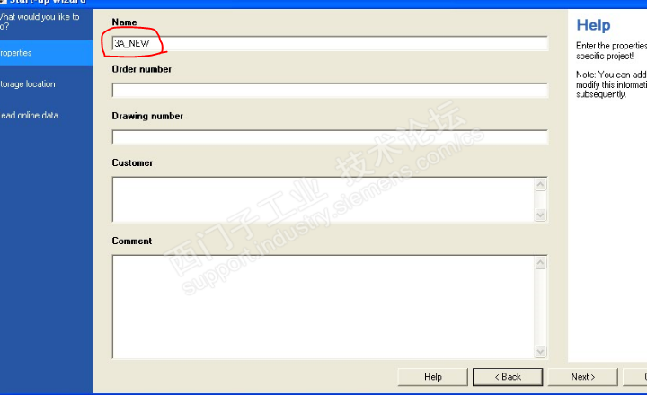

F.输入文件名
G.选择备份路径

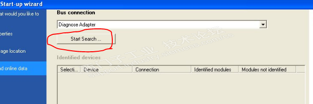

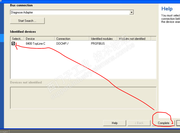

H.连接好通信配器,启动开始搜索驱动器

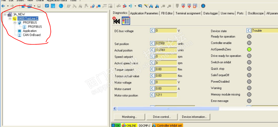

I.找到驱动器,点击COMPLETE

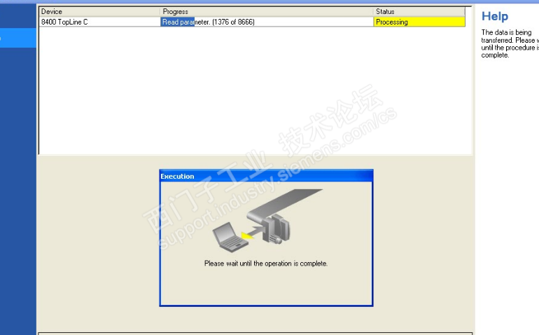

J.参数读取过程中
K.读取完参数
L.最后进行保存就OK了。
都是工控人写到这儿为了帮助需要的人。
最后提示软件LENZE是免费的,授权码可以问LENZE要一个。
如果没有授权码,那么只可以读参数,不能进行保存数据,而且只有30天有效期。
