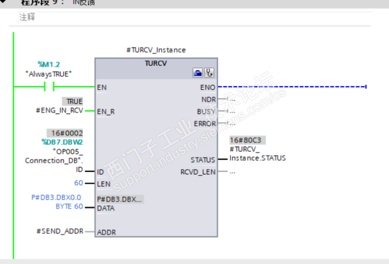

我在1515上用UPD通讯方式和PC通讯,先用TCON建虚拟连接,然后是TUSENT和TURCV,不过我用了两对,都可以向外发,但是收的时候第二个TURCV就提示这个了,接收不到,错误码提示资源不够。不知道这个要多少资源,有了端口号能带多少个?我用一个ID号,把程序分成两个FB块还是不行,不知道是不是有限制??请高手指点
