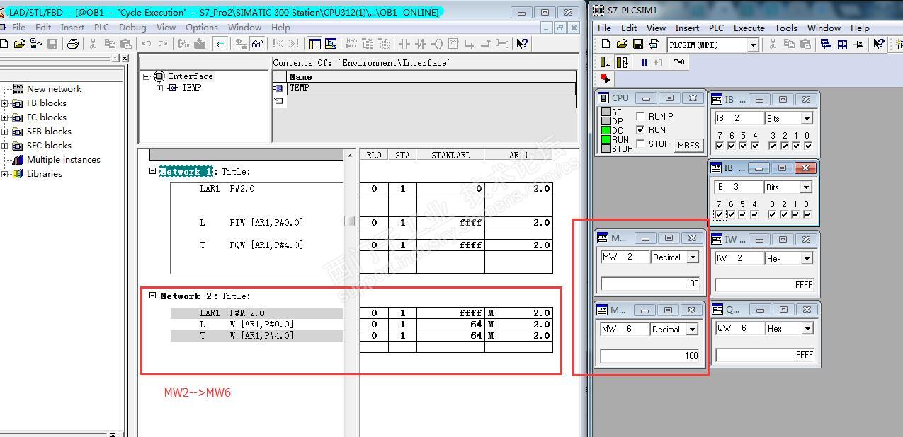

回复:这种间接寻址允许吗?

简单修改如图
