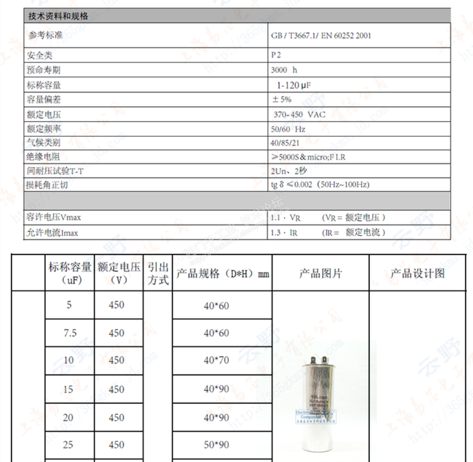

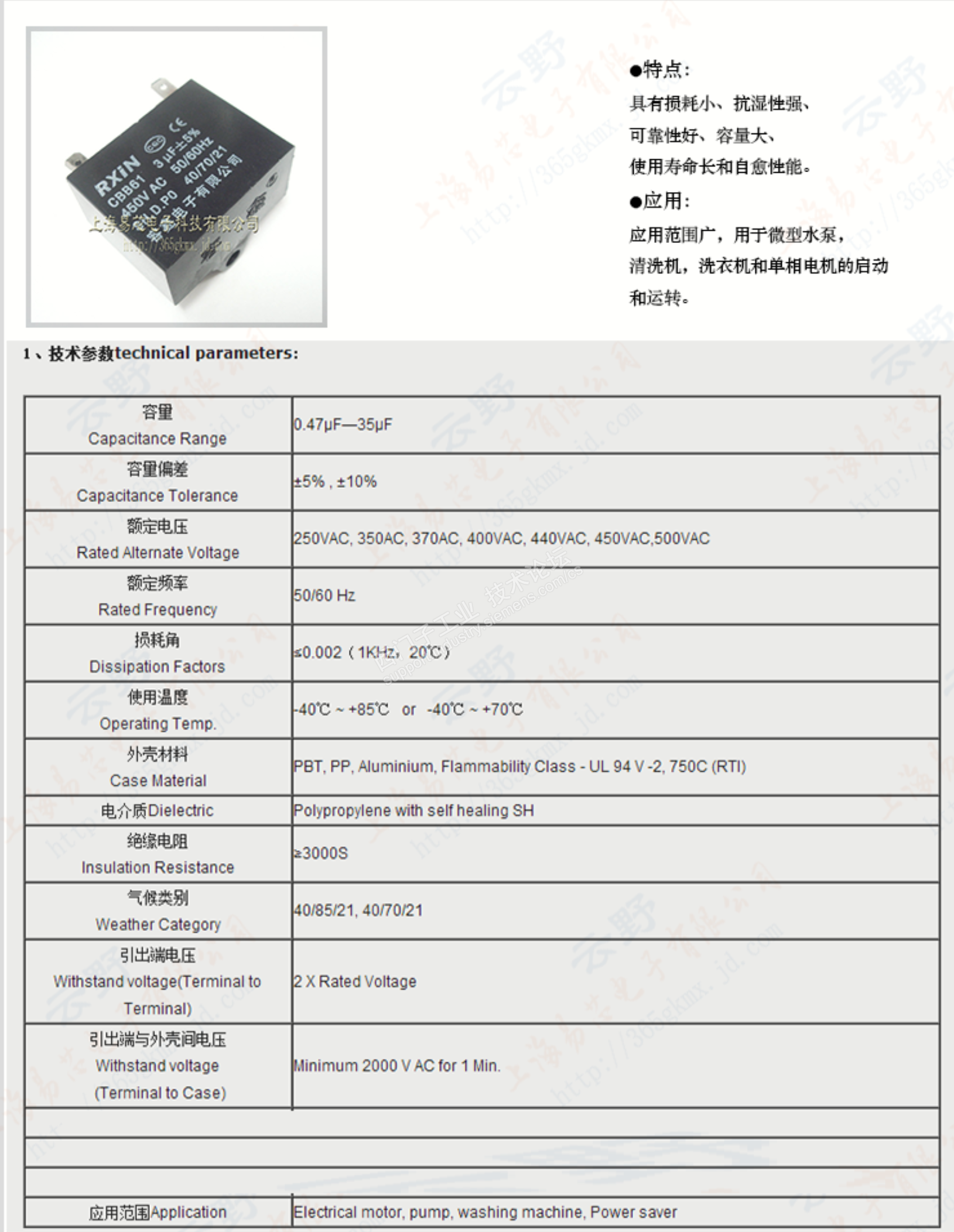

以下是引用yming在2018-07-05 17:31:21的发言 >6楼:空调外机是两个电容...
引用6楼详细内容:
空调外机是两个电容(也有二合一的)。
一个是大个的:它是用于压缩机的。
寿命3000小时(这个是正品渠道。京东 几十元)
一个是小的:它是用于风扇的。
这种有一定自愈能力。(京东 几元钱)
两个都是CBB无极电容。耐压370/450V的。但寿命不同。
电容使用温度看来也很重要。过高的温度导致电解液 溢出(外部粘灰能看出来。)长期会导致容量下降。
如果,容量下降导致 电机转矩不足,那么对于压缩机(脉动负载)就会震动增加了。
我猜想是这样的。准备换个大电容试试。
以下是引用WWCWWC在2018-07-05 16:14:25的发言 >1楼:我知道电容量减小后...
引用1楼详细内容:
我知道电容量减小后,电机输出转矩减小。
比如常用的吊扇,一般1400mm吊扇用的是2.4uf/400V的电容器。当电容器减小时,吊扇电机可能会启动困难,或者无法启动。
至于噪音可能与空调外部的异物,电机风扇脏有关,清洗电机风叶试试,高空作业注意安全!
另外,空调噪音大还与热交换器的脏堵有关,脏堵还与制冷效果有关。
风机的噪音、压缩机的声音,我能分辨出来的。
风机叶片是经过动平衡的。叶片积灰,沾有杂物后会导致不平衡、气流不稳定,产生“噗噗噗”噪音。
而压缩机的声音是与冰箱压缩机的声音差不多“咚咚咚”的声音。
轴承缺油的声音是尖锐刺耳的那种声音。
但这里说的是震动,它可以透过安装地面、支架,直接经过墙体,传递到室内。
夜间很烦人的。
3千小时的寿命,也够短的。
另外,夏日,无遮挡状态下,室外机中电容的温度很可能超出规定的85度上限了。
