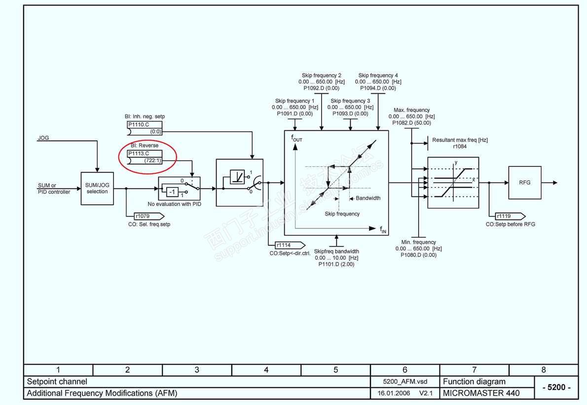

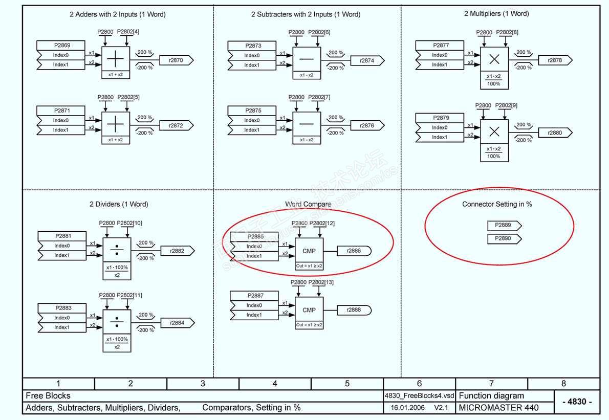

提示:利用MM440的自由功能块来实现。
第一张图,红圈部分是正反转转换开关只要让其在0/1间变化,即可实现正反转转换;
第二张图,红圈部分是比较器和数字电位计。将设定值放在5V(50%),大于50%,比较器输出就反转为1,实现翻转控制。反之,小于50%,输出为0,正传控制。
利用BiCo互联。玩玩工艺控制功能。此参数设置实现的功能,无需外部的控制逻辑支持,自己内部的块就把事办了。
