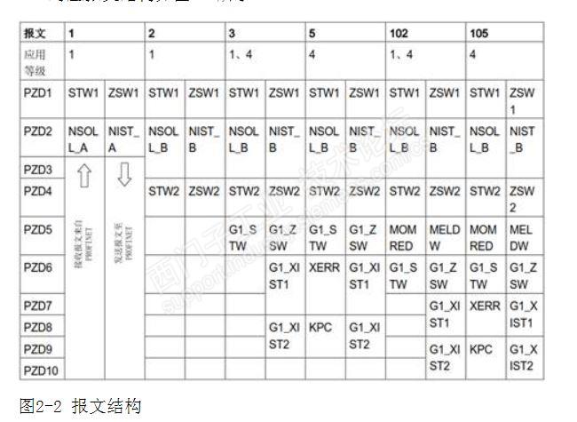

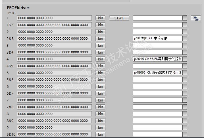

我最近在学习G120变频器,有个CU250S-2PN的控制单元。一开始用报文1,因为报文1是2/2的。我只要设置控制字QW0、转速给定值QW2、状态字IW0、转速实际值IW2,再输入参数就可以运行G120了。现在我想用报文3,
它是5/9的。里面的PZD2和pzd3是一个32位双字,但是我不知道这个双字在程序里面是怎么输入时输QD2和ID2之类的?还是PZD2和PZD3两个字的组合,如PZD2+PZD3?,如果是组合,我再程序里面是不是要分别写MW2和MW3  然后系统会自动组合成一个双字
