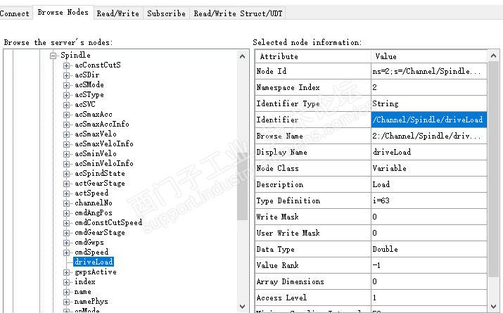

各位大侠,
         大家好,最近我在840d机床上开通了UA授权,想读取主轴负载(机床有4个主轴),但是我用Ua的客户端去连接机床的时候,发现只能看到Spindle底下并没有Spindle1-Spindle4 四个主轴信息,我用程序读取ns=2;s=/Channel/Spindle/drivelLoad 只能读到第一个轴的 数据,那别的数据怎么读取呢,他们的Node Id是什么呢?怎么写?有没有大侠知道,感激不尽!
