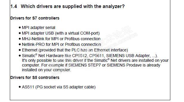

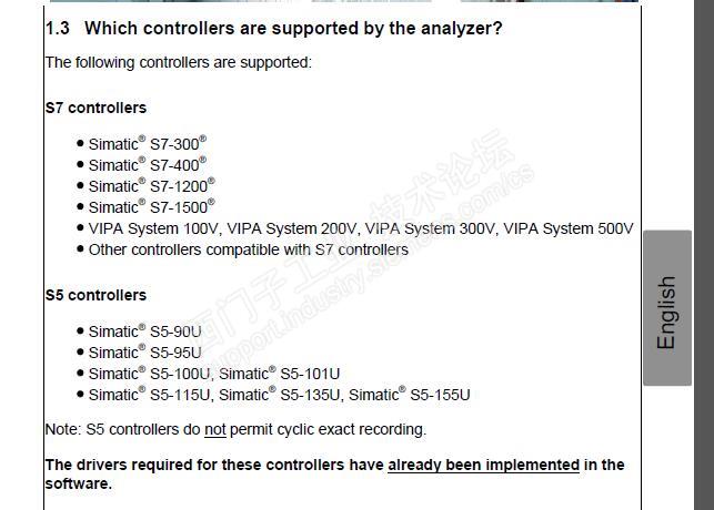

软件界面的操作与博图基本类似,上手很快。
软件对硬件和驱动的支持:
具体功能细节,还得看手册。
