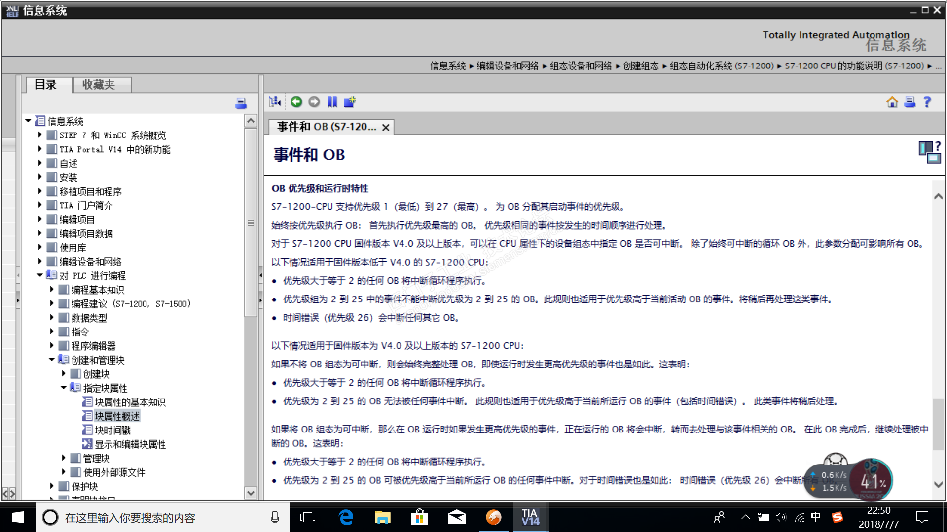

CPU的版本目前是V3.0没法激活“OB应该可中断”

是不是只有升级才能做,两个不同优先级的循环中断OB的异相测试。用内存卡可以升级版本吗?免费吗?
