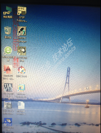

首先看一下我的电脑系统为W10家庭版
再看一下装的软件

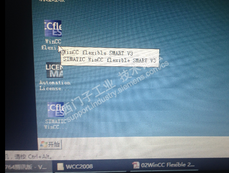

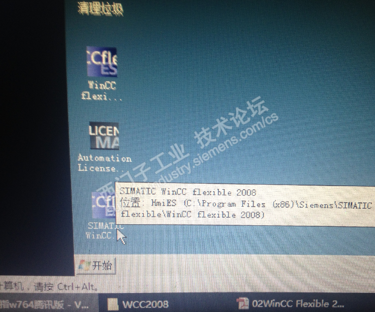

这里大家可能会发现没有WCC软件。这里我要告诉大家W10家庭版不支持任何一款西门子的WCC软件
如果不想改系统只有一个办法那就是双系统解决这个问题

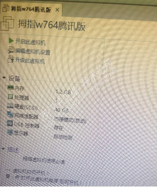

安装一个虚拟机

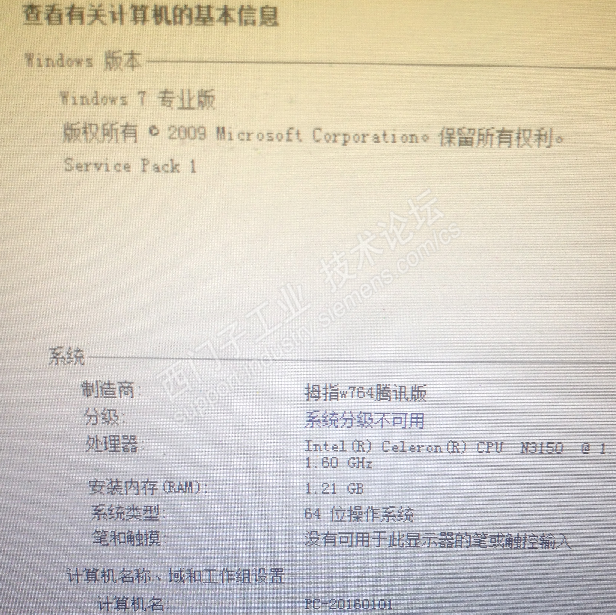

在虚拟机里面安装W7专业版系统
最后安装你需要的WCC软件如WCC2008SP4
WCC软件SMARTV3
如果你看到了这里请注意在W10家庭版里面安装S7软件的时候直接装是不成功的应该先装博图然后再安装S7V5.5的
总之W10家庭版总体来说只是不支持WCC系列软件其他的全部支持
