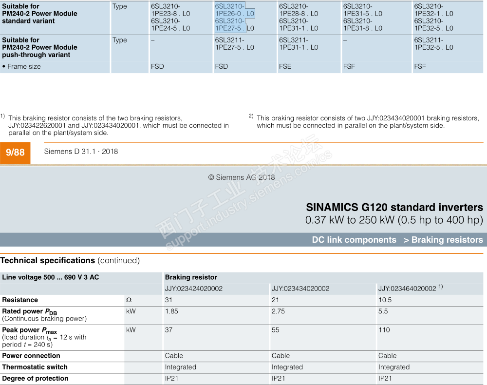

刚才问了技术支持热线,说是内置制动单元的连续制动功率是和手册中匹配的西门子制动电阻Pdb一直的,也就是说37kW的变频器(6SL3210-1PE27-5UL0)内置制动单元的连续制动功率只有1.85kW。如下图:
另外热线工程师说可以外加制动单元扩充制动功率。
