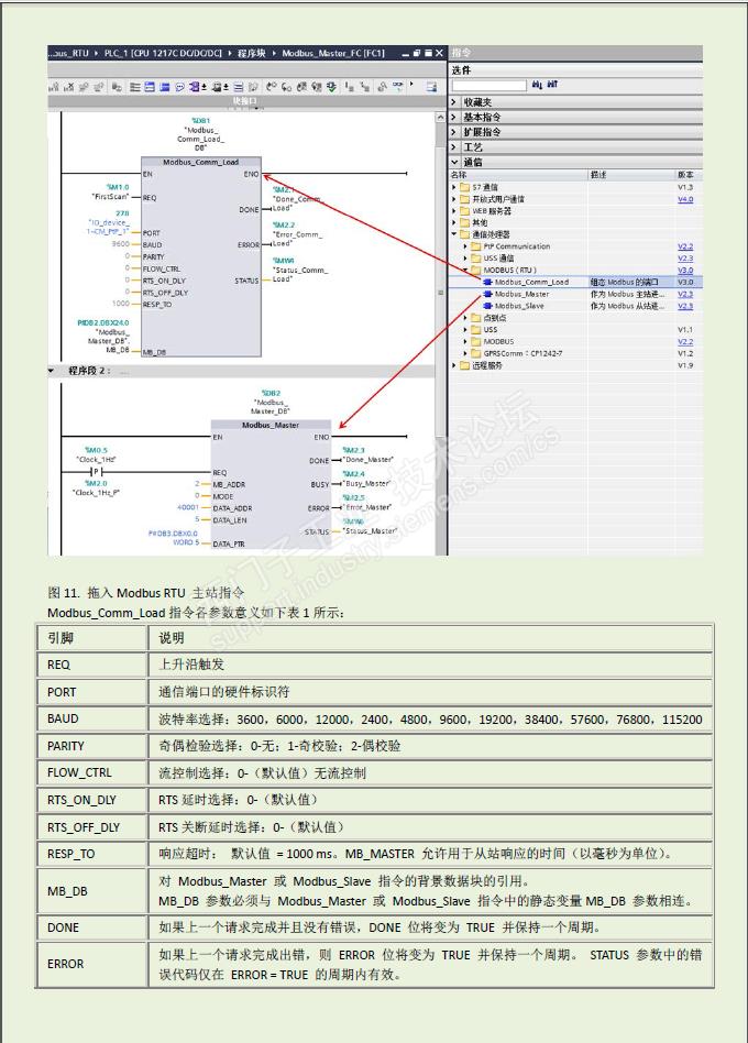

回复:MODBUS通讯问题,如图。求解决方法

应该是调用编程不对,手动正好有你需要的资料。
