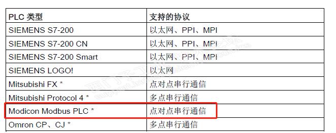

这款触摸屏支持施耐德莫迪康系列PLC通讯,所以触摸屏可以选择这个驱动与温控仪表通讯。
