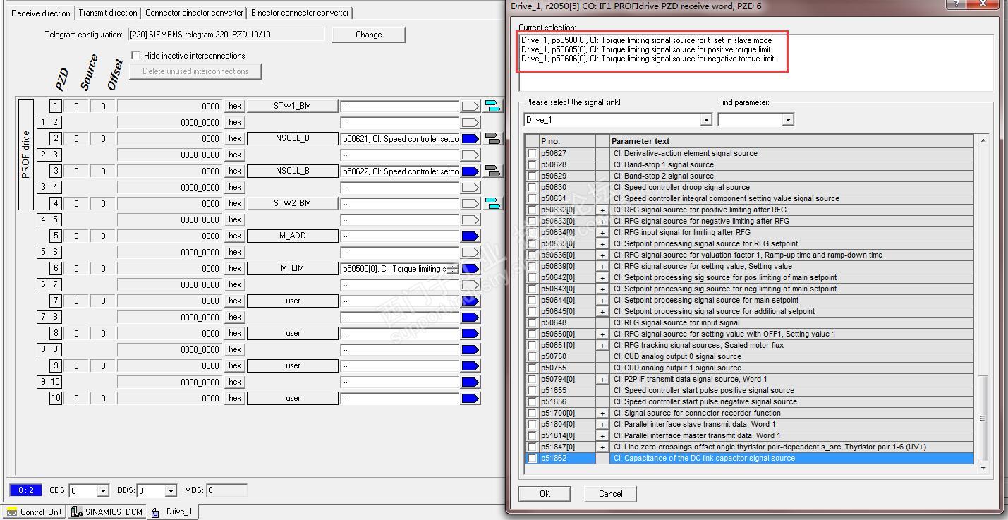

感谢老兵回答。
在报文220中,一部分是缺省值,需要设定。比如32位的速度给定值。
现在M_LIM默认设置的是P50500和P50605,我还需要加入P50606来设置反转的力矩吗?
我想了下,在力矩模式下,速度不可控,如果力矩设置过大,突然断带,那么可能就飞车了。
我的想法是还是使用速度模式,给开卷机反转信号(与钢卷实际运行方向相反),速度调很慢,大概1%的速度就足够了。然后设置转矩限幅。这工况会不会报堵转报警?听说可以屏蔽一些报警。
问题1:如果此时我要屏蔽堵转报警如何做?参数手册还没读透,望指点。
问题2:在速度模式下转矩限幅M_LIM有效吗?如果无效,在速度模式下限制转矩只能限制电枢电流了。
在力矩模式下,是设置P2003力矩数,然后通过P50605和P50606来设置百分比。限制电枢电流是设置P2002,然后设置P500603与P500604吗?
