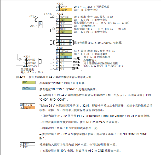

各位大神,初次接触西门子变频器,s7-200 smart USS通讯变频器,变频器除了动力线部分,其他的还要接线吗?说明书看的不太懂
