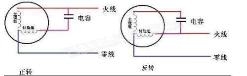

一般工厂大门使用单相电机控制的伸缩门比较多,正反转的。我看见过有些大的单相电机内部有离心开关,作用就是单相电机启动速度接近电机额定速度后甩开断开启动电容。
单相电机正反转实质就是改变绕组产生的磁场方向。
一个三位钮子开关,就可以控制单相电机正反转,钮子开关进线是火线,上下二根出线就接到电容器的二端就搞定单相电机正反转了
