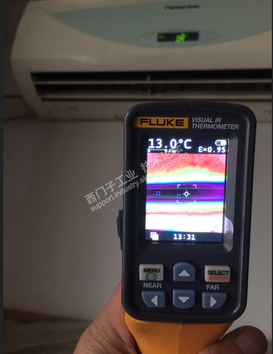

以下是引用HUANGZE75在2018-07-10 09:54:17的发言 >24楼
从这次的Y版的实践来看,及给出的响当当的数据来看,定期更换空调内压缩机及冷却风扇电容器非常有必要啊,提高不少效能啊,更换新电容后冷却风扇风力大,冷却效果好,热交换器温度低,压缩机的负载电流就小了,耗能也少了。
还有就是空调室外机这个减震不可少啊,一般新安装的机都配置了塑胶有弹性的减震垫的,老机使用久后,且室外环境恶劣,减震垫胶皮老化减震效果就差远了,也是一个震动加大原因吧。
嗯。我应该钳一下更换前后,达到规定出风温度时的电流就更好了。
从更换下来的电容看,大多数都有漏液的现象。
看看,更换电容后,出风口的温度:
