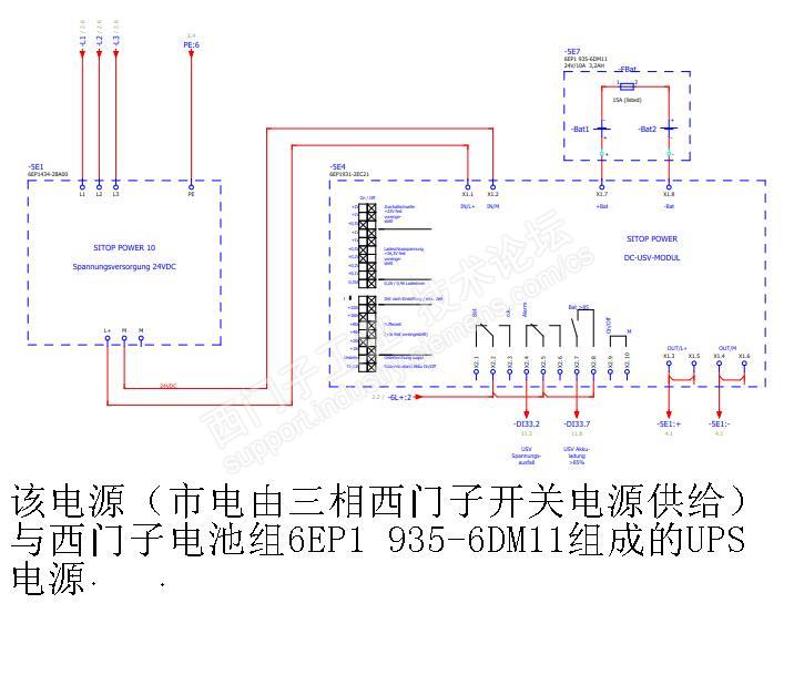

西门子UPS电源应用例子
2044
2018-07-10 13:45:47
西门子UPS电源应用例子
    西门子UPS电源由三相开关电源6EP1 434-2BA00和6EP1 931-2EC21(电池组6EP1 935-6DM11)组成的供电单元,图示:
