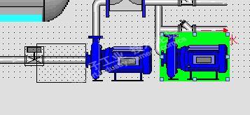

第一次使用smart系列的屏,图元的动画功能真是太弱了!

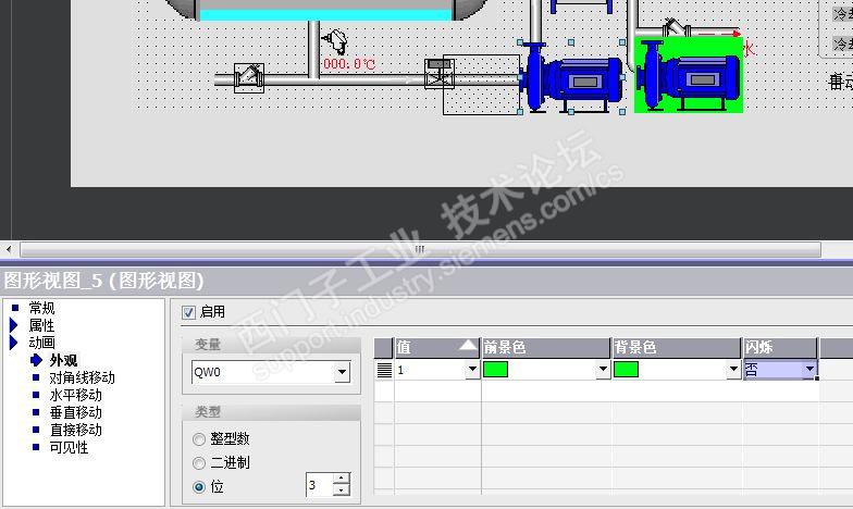

弱到什么程度呢?就这个泵,首先是没有“事件”属性,想要操作这个泵还得组态一个透明按钮。这倒也可以接受,在组态泵状态的时候,明明有外观属性,也组态了前景色和背景色,就是不按组态的运行!
最后要怎么搞它一下,它才听话呢?
要组态三个元件:透明按钮、透明背景图元,带有背景的图元

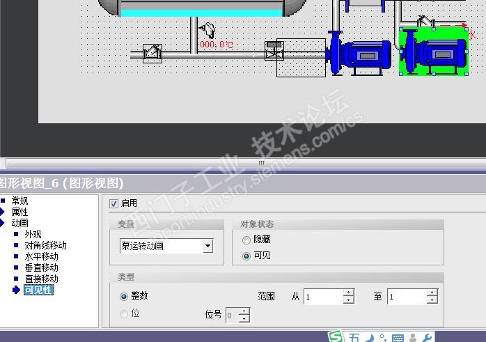

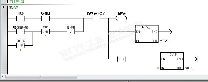

然后,在plc程序里还要再赋值一个变量:
比如这个VB920,就是“泵运转动画”,给它赋值,屏上只能组态成“可见性”动画
