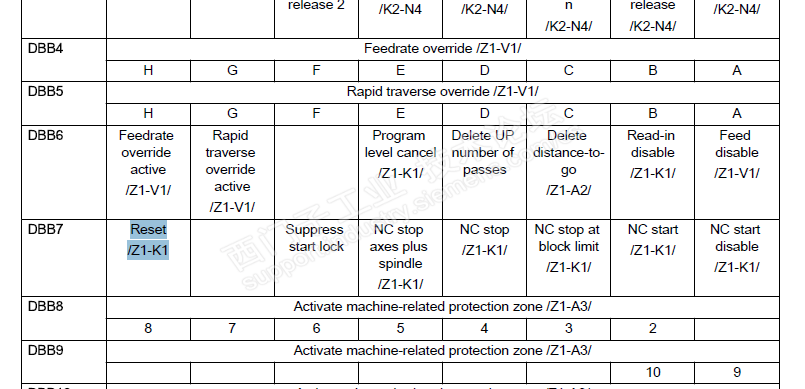

去PLC程序里边查一下,是否DB21.DBX7.7被置位了,查看其前置条件,应该会有斩获。
