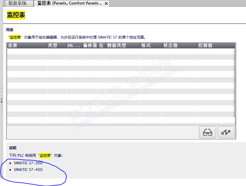

以下是引用shine在2018-07-12 10:12:28的发言 >9楼
用1200/1500的时候,虽然你也可以把监控表这个控件放到画面上,但没有作用。
当你连接的是300/400的时候,可以在控件中添加监控地址
以下是引用WWCWWC在2018-07-12 10:05:25的发言 >8楼:与plc无关,与触摸屏...
引用8楼详细内容:
与plc无关,与触摸屏有关,精智系列的均有此函数控件。
这个方法的前提是你知道该地址,如同840D的诊断界面下的状态界面功能。
以下是引用shine在2018-07-12 09:42:14的发言 >6楼:如果你用的是300/40...
引用6楼详细内容:
如果你用的是300/400PLC,可以使用‘监控表’这个控件,想看哪个地址,运行时,直接在控件中输入地址查看
好吧,我重说一遍,我看到的是 1200PLC,TP700触摸屏,做出来的,你想如果只能用高端PLC和高端触摸屏,那么遇到低端的怎么办,不灵活了。
