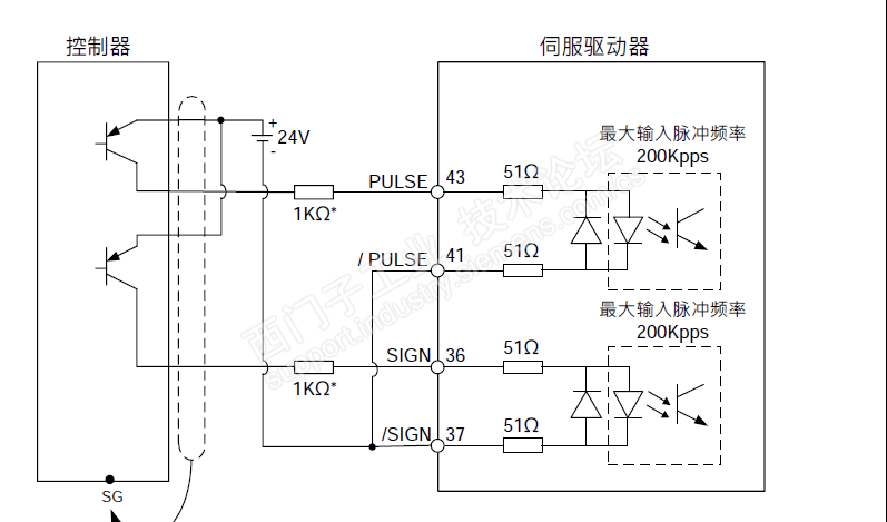

回复:S7-1200 驱动台达ASDA-B2伺服的接线问题
hanqin
    249
    28
注册时间:2009-04-26
发布于 2018-07-13 15:14:17
你的C3-4图纸是不是有问题?
