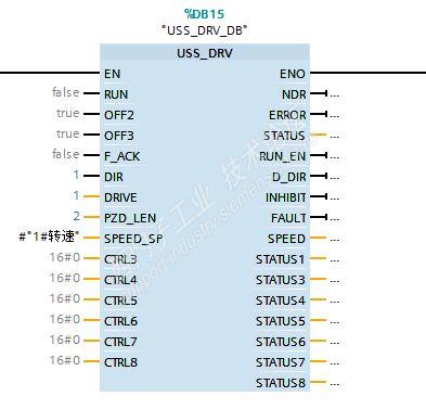

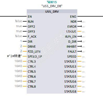

有3个变频,地址分别是123 触摸屏修改了1号变频频率, 3个变频的变频就一起变了。 修改2号或者3号变频频率, 没有反应。 请问这是怎么回事?变成了广播模式了?
提问者:爱学习丶
WWCWWC 回答道:
这个你需要贴图说明。
active这个管脚你是如何设置的?设置值是什么?按图示方式设置从站。
补充问题回复:
这个问题不是在于变频器的设置,而是在uss通讯参数的设置。
变频设置
宏10
P700=2
P2010=12
P2013=4
P2014=0
P2021=1(其他变频就2和3)
