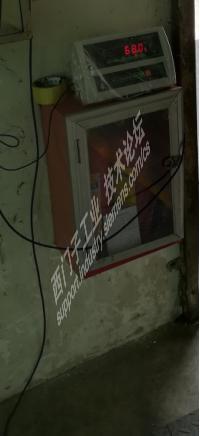

前段时间K版发了一个主题:【探讨】关于EMC的一个实例的帖子,恰巧我近段时间也碰到了一个相似问题,公司内一台地台称称量不准,叫我去看看什么情况,到现场后自己实际去称量自己的重量,我体重是70KG,在地台称几个角位置称量数据不一致,且相差不小啊。
问了一下仓库人员这台称情况,前段时间称的显示屏有一个操作键不能使用了,所以就更换显示屏。更换后称重就有点不稳定,供应商过来维修了二次还是数据不稳定称量不准。
首先我检查了一下地台称下面的称重传感器的线路有没有被老鼠咬,如果线被老鼠咬了,也存在称重不准及不稳问题,检查后发现是正常的,后打开传感器接线盒发现了问题。
