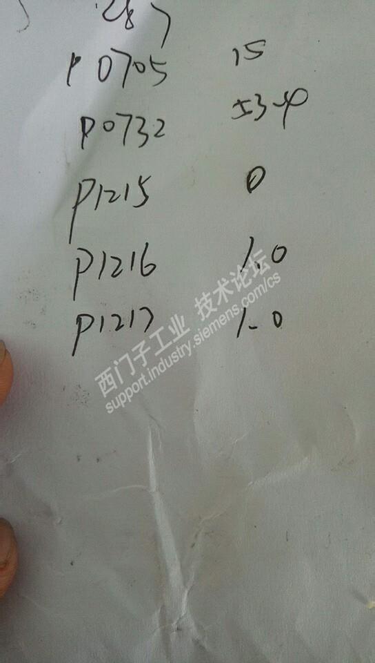

回复:440变频器的垂直升降机故障
手机用户20180713392431
注册时间:2018-07-13
发布于 2018-07-14 15:43:07
4楼
这几个数据是升降机变频器上的,这样设置是否有问题,我想把P1216改成0.5,缩短时间,行吗?还有其他参数,和网上推荐值不太一样。
但是郁闷的是,这样的设置用了三年都没问题,最近几天连续每天掉一台车,怪事了
