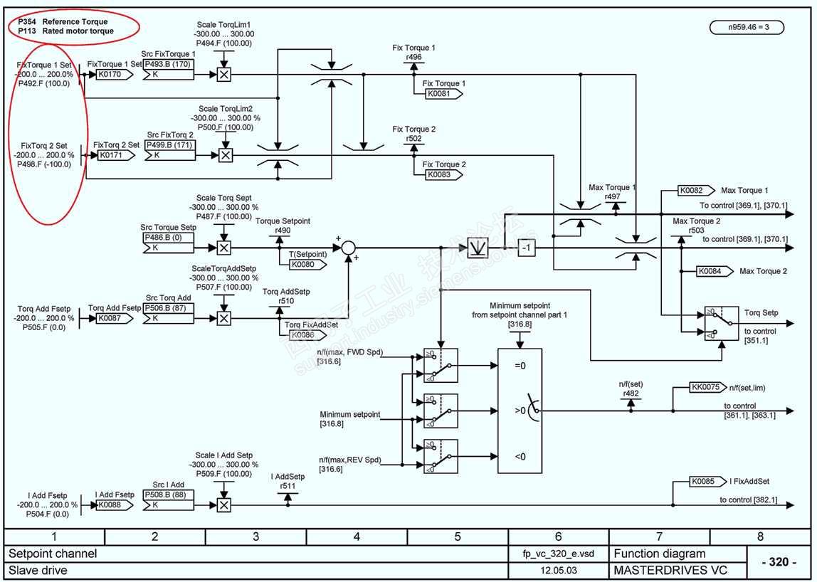

回复:额定力矩和参考力矩都设置为1是什么道理?

P354和P113单位都是Nm,是按照电机额定电流的实际值来输入的。不是%。而P492/P493/P498/P499是按照P354百分比来设置的。
