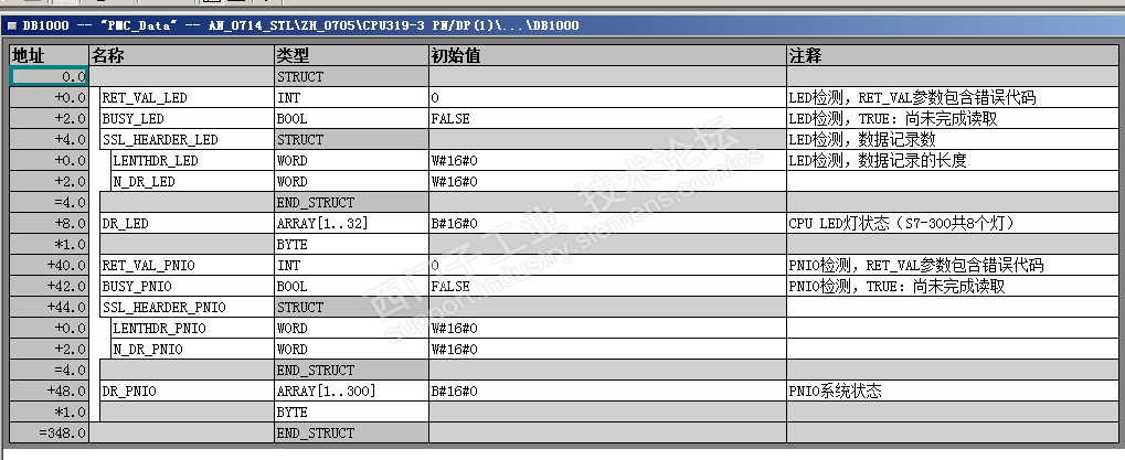

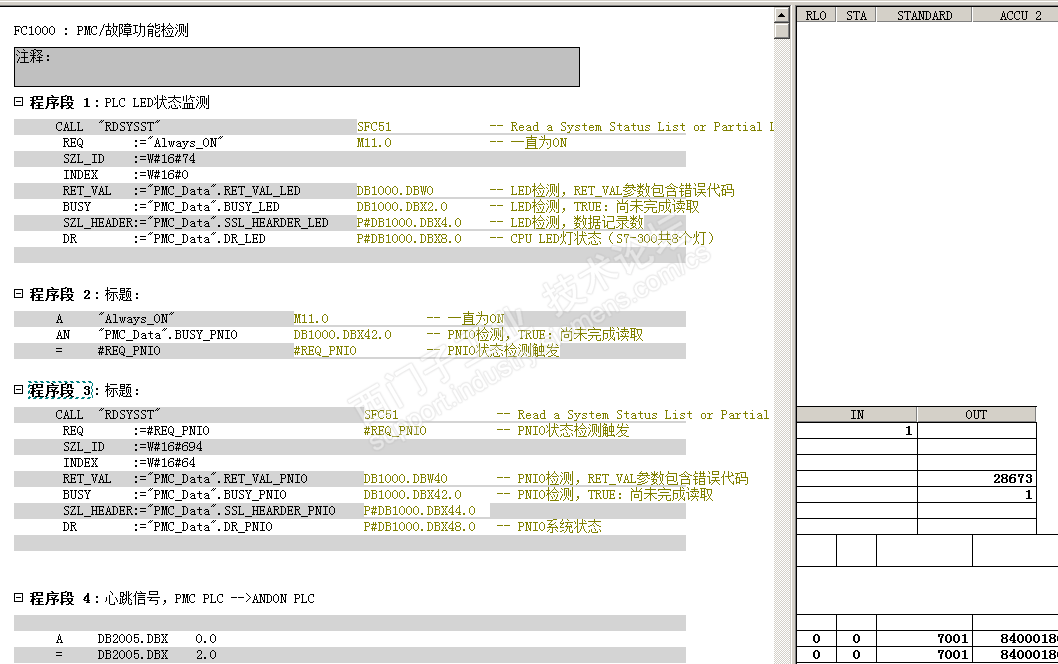

CPU是S7-319 3DP/PN,想利用SFC51分别做检测PLC LED灯状态和Profinet  IO 远程IO站通信状态。两个SFC写在一个FC里面。第一个SFC51检测LED灯的没有问题,但是在第二个是交替出现7001的返回错误,请问这个是什么原因?我查了300的手册,可支持同时4个SFC51,这个是我程序问题还是不能这么用?
